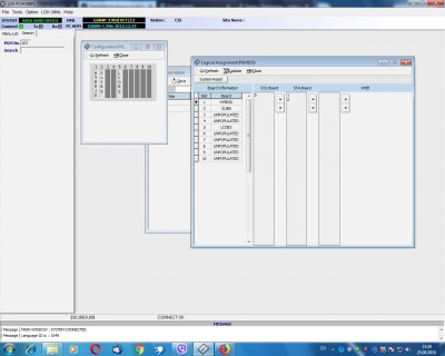

Ну и, АТС перезагружалась? Покажите скрин 101 и 103 программ.

Да перезагружал
отпр.jpg [ 179.59 KiB | Просмотров: 9206 ]
