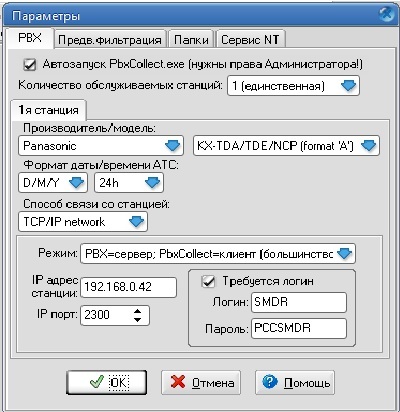

Это и не удивительно. В настройках PbxCollect необходимо указать:
Тип подключения TCP/IP
Формат строки SMDR которую выдает TDE200
Сокет для подключения к АТС
и наконец Логин с Паролем для доступа к SMDR.

Вы имеете введу это?
2.jpg [ 67.05 KiB | Просмотров: 16507 ]

Вы бы еще на рисовом зернышке скрин сделали.

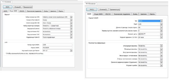

В UPCMC 11.1 -> SMDR и Опции SMDR
Должны быть установлены:
ТИП А
Порт LAN
Порт 2300
Пароль PCCSMDR
Этого должно быть достаточно. Еще на закладке SMDR в разделе "Распечатка информации" необходимо указать то, что желаете видеть в логе.

В АТС Также все и стоит. Но почему то не работает.
4.jpg [ 56.71 KiB | Просмотров: 16504 ]

Варианты
1. Пингуется ли АТС?
2. Брандмауэр блокирует приложение!?
3. Возможно требуется перезагрузка АТС!
 Заголовок сообщения: Re: KX-TDE200 с Wintariff
Непрочитанное сообщениеДобавлено: 07 авг 2013, 12:52
Зарегистрирован: 07 авг 2013, 06:00
Сообщений: 7
Варианты
1. Пингуется ли АТС? Да пингуется
2. Брандмауэр блокирует приложение!? Не блокируется, проверили
3. Возможно требуется перезагрузка АТС! Перегружал, не помогло.
