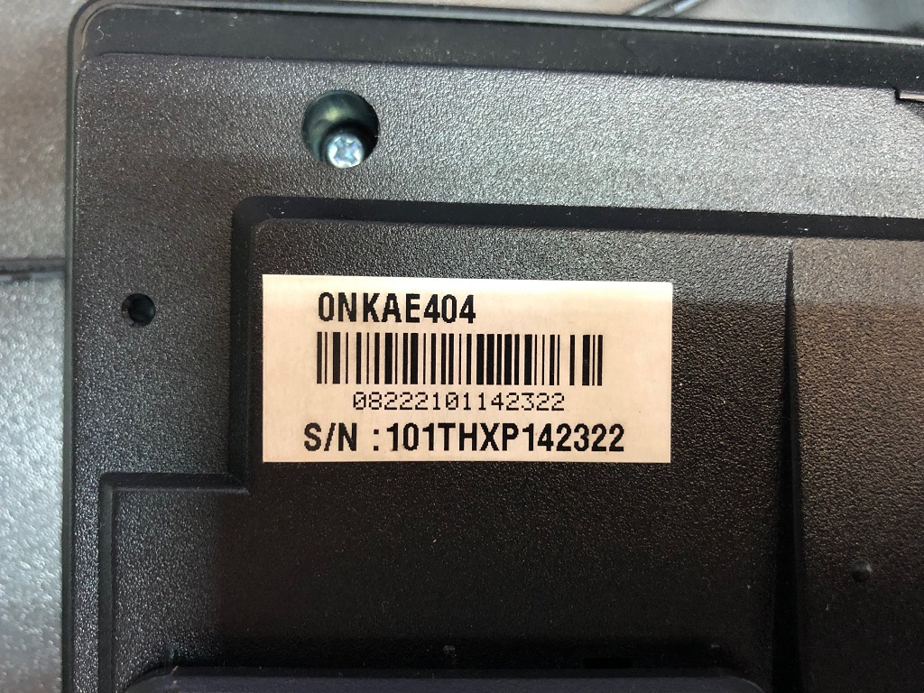

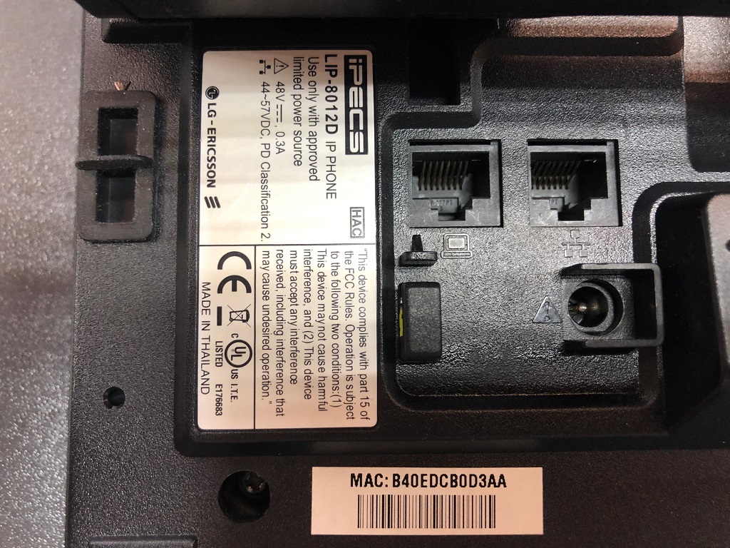

Серийный номер?
 Заголовок сообщения: Re: iPECS LIP-8002A
Непрочитанное сообщениеДобавлено: 18 май 2019, 11:40
Сообщений: 85
Откуда: Тверь
Серийный номер?
IMG_6192.JPG [ 364.98 KiB | Просмотров: 15843 ]
IMG_6191.JPG [ 384.49 KiB | Просмотров: 15843 ]
