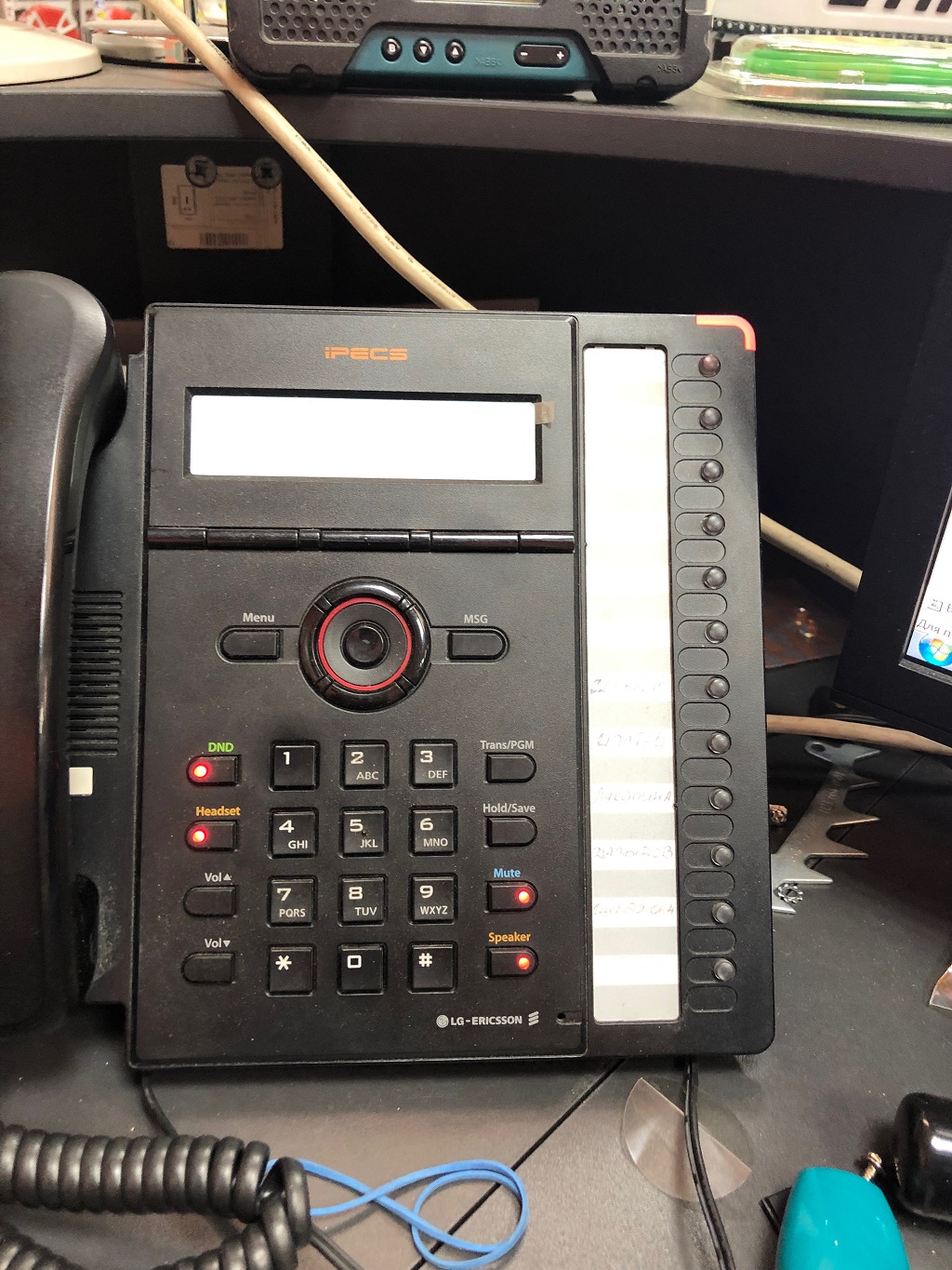

Моргнул свет перестал загружаться LIP-8012A, экран пустой горят 4 лампы и все
есть возмодность его какнить жестко перегрузить? или скинуть настрйоки?
спасибо!

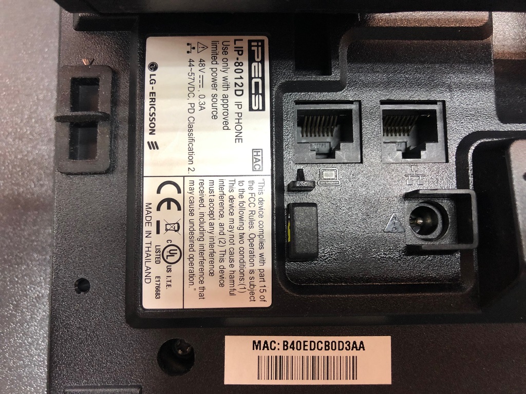

LIP-8012A?! :blink: Уточните модель аппарата!
И серийный номер какой у него?
 Заголовок сообщения: Re: iPECS LIP-8002A
Непрочитанное сообщениеДобавлено: 18 май 2019, 11:27
Сообщений: 85
Откуда: Тверь
ОЙ нет D 8012D
Непрочитанное сообщениеДобавлено: 18 май 2019, 11:33

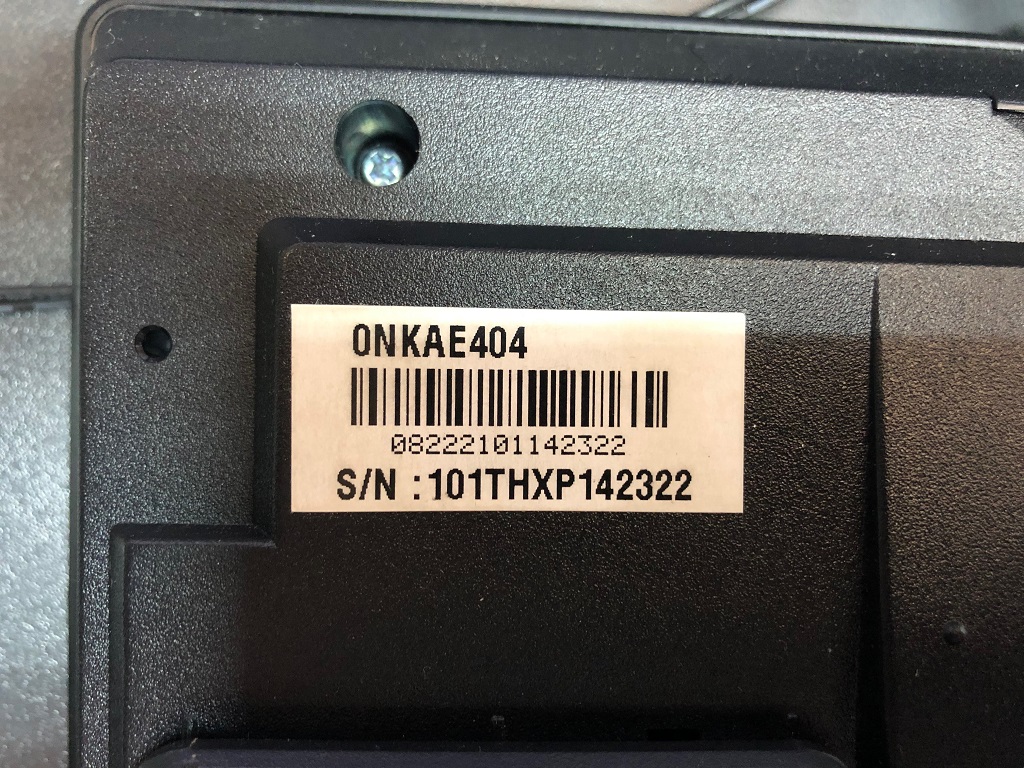

Серийный номер?
Непрочитанное сообщениеДобавлено: 18 май 2019, 11:40
Сообщений: 85
Откуда: Тверь
Серийный номер?
IMG_6192.JPG [ 364.98 KiB | Просмотров: 16159 ]
IMG_6191.JPG [ 384.49 KiB | Просмотров: 16159 ]
Непрочитанное сообщениеДобавлено: 18 май 2019, 11:44
Требуется "хирургическое вмешательство".
