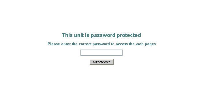

Непрочитанное сообщениеДобавлено: 12 янв 2013, 12:43
При попытке подключения вы видите эту страницу?

Непрочитанное сообщениеДобавлено: 12 янв 2013, 12:47
Зарегистрирован: 12 янв 2013, 09:21
Сообщений: 13
А я другого и не знаю. Разве еще обучение...
Мда, печально - видимо придется на форуме глупые вопросы задавать. ;)
Все же, коль вы удалили пароль, почему же без пароля то войти не можете?!
Да вот сам не понимаю... :unknown: В браузере в настройках безопасности ничего ведь специально разрешать не надо? А можно как-то сразу сбросить все настройки телефона на умолчальные?
Да, ее.
